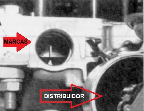

Para el PMS, mira en la parte trasera del motor (donde se une con el cambio y casi debajo del distribuidor): en el centro arriba hay un tapón de plástico. Quitándolo verás el volante de inercia y en él las marcas para determinar el PMS en el cilindro 1:
Si. Ya he puesto el PMS en el volante motor. Quiero aportar que el volante motor tiene dos marcas, una redonda, supongo que sera para el captador r.p.m. y una triangular, que sera la buena.

Si. Ya he puesto el PMS en el volante motor. Quiero aportar que el volante motor tiene dos marcas, una redonda, supongo que sera para el captador r.p.m. y una triangular que sera la buena. Ademas de poner el PMS el piston de referencia tiene que estar en compresion ,supongo. yo lo he hecho soplando por el agujero de la bujia. ¿ Como lo haces tu en este motor?
Yo tengo un 1.5 de carburadores. Quito todas las bujías excepto la del cilindro 1 y giro el motor a mano: cuando se resiste es que el cilindro 1 empieza a estar en compresión. A partir de ahí, saco también esa bujía y sigo girando lentamente hasta que aparece la marca en el volante... ;)
Mi volante tiene tres marcas: una especie de "T" que indica el PMS, una con aspecto de "I" que indica el avance inicial y otra con aspecto de "II" que señala el avance máximo... :rolleyes:

Pues ahora que lo dices si que tiene una "T" no se ve muy bien, pero despues vi la flecha de hierro y usé esa.
