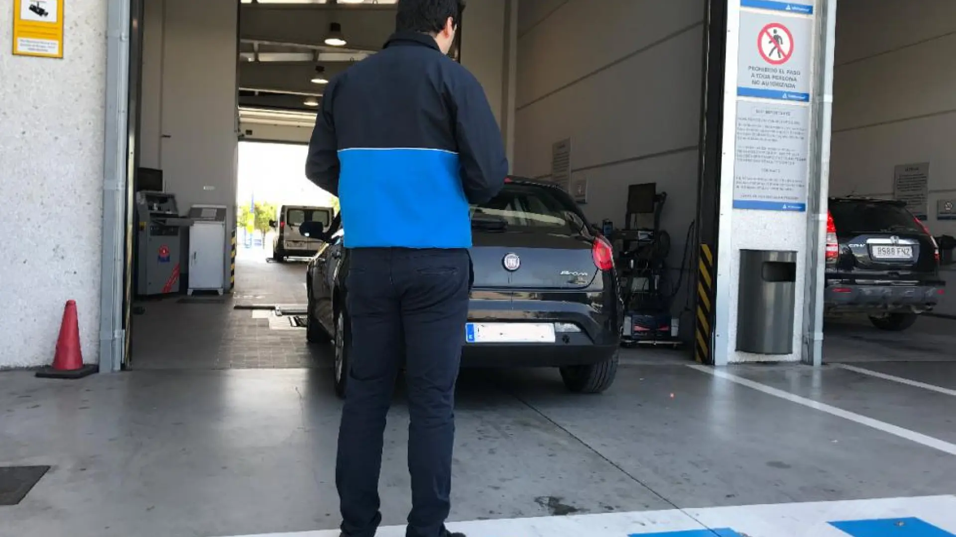

Y en las ITV, ¿Cómo va el tema?
Cualquier modificación que hagas a través de una reprogramación, tendrá que ser notificada durante la ITV y tendría que estar homologada. La realidad es que básicamente, mientras no te pases de los límites de contaminación permitida, lo más normal a día de hoy es que no detecten si hay una reprogramación hecha.
Si has modificado los sistemas anticontaminación de tu Alfa Romeo como el filtro de partículas, egr y demás... tienes muchas papeletas de que algo salga mal y emita más de lo normal y por lo tanto no pase la ITV, a no ser, eso si, que la reprogramación que lleves haya tenido esto en cuenta.
En 2018 entró en vigor la normativa actual sobre control de gases contamientantes y centralitas que no viene desde la CE. Y básicamente lo que se busca en las ITV es eso, un control de gases.
Sin embargo, desde mayo de 2020 se tiene más atención a las partes electrónicas del coche en las ITV. Dejo aquí directamente un artículo de Autobild al respecto:
y os copio el texto
"Otro de los cambios que trae la ITV en 2020 es una mayor atención a la electrónica vehículo. Los centros tendrán sistemas que se requieren para analizar los ordenadores de abordo de los coches (algo que será muy útil, sobre todo para obtener los datos de emisión de gases, así como el ABS, la dirección asistida electrónica, los airbags...).
Además, el objetivo de incrementar el control de la electrónica es asegurarse de que no han sido manipulados; como, por ejemplo, eliminación fraudulenta de partículas o filtros. Por ejemplo, puede ser un software malicioso que aumenta la potencia, o la manipulación de la válvula EGR entre otras cosas."
