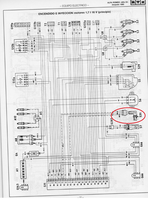

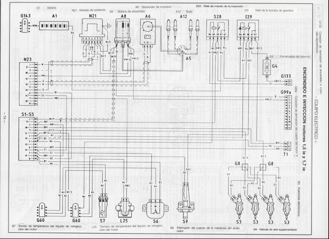

He mirado y, según este esquema, el 1.7 IE no parece llevar sensor de revoluciones:
En cambio, el 1.7 16 válvulas sí que lo llevaría (pieza S31):
Yo seguiría revisando cableado y conexiones... :rolleyes:
