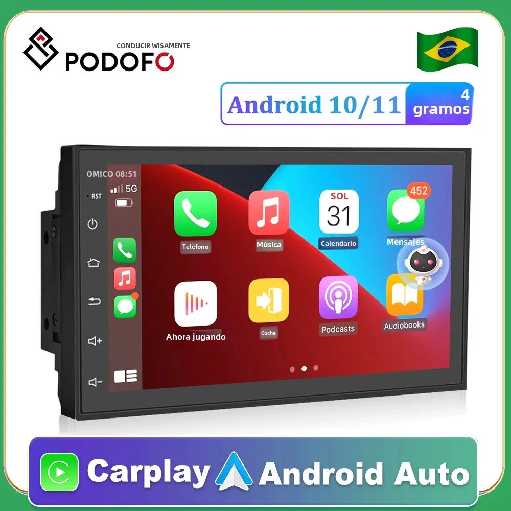

esta es como la tuya ? compraste el marco que ofrecen o tuviste que comprar algo aparte? con el cable universal es suficiente?
Tonytoro
Si esa es la mía. A ver el marco universal que te viene, no te servirá. Yo tuve que hacer un apaño con la radio de serie (se me rompí y costaba más el collar que el perro) así que con dremmel en mano, saqué el marco para la radio nueva, de la radio de serie.
A ver si me explico, medi la radio android, medi la de serie, y con la dremmel fui cortando la radio de serie para sacar el marco para la android.
Es fácil pero entretenido.

entiendo que con este
podria dejarlo mas curioso no? o tampoco me serviría

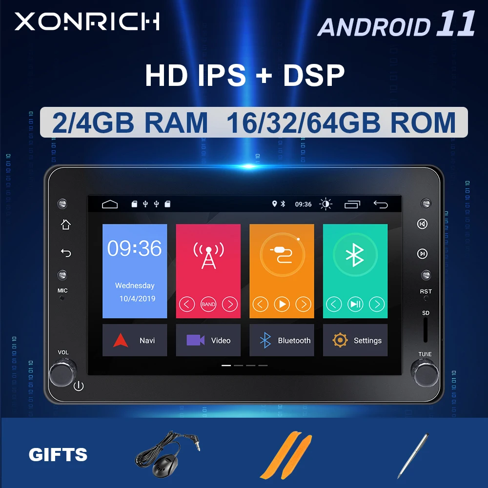

Los mandos del volante no me funcionan, no. Viene preparado para ello con sus cables correspondientes, pero yo no ando muy puesto en esos temas.
Lo suyo es que si no quieres líos ni jaleos, y que te funcionen los mandos y todo, es que no escatimes. Por 42€ no vayas a pedir panacea...
Si puedes permitirtelo, tirate por esta:
€ 177,85 26%OFF | Autoradio 2 din IPS DSP de 7 ", 4GB, 64GB, Android 10, navegación GPS para Alfa Romeo 159 Brera Spider 05, Audio estéreo Multimedia deportivo
