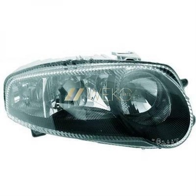

Ebay es tu amigo.... los tienes desde 36€ más envío hasta 360€ de Xenon
Los del 147 creo recordar que son compatibles, aquí tienes uno adjunto.....
Ya, pero lo busco preferentemente nuevo de trinca, aunque no se como queda uno de segunda mano pulido, si realmente se ve bien, o se nota que es pulido.
No vas a notar la diferencia
