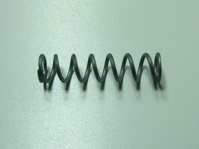

Es este?
https://www.ebay.es/itm/ALFA-ROMEO-...h=item3b05101156:g:SLwAAOSwki1ap~42:rk:1:pf:0
Cual es de las dos imagenes?

Edito para decir que acabo de comprar el muelle por ebay, se supone que es nuevo y el vendedor tiene la máxima puntuación, además deja pagar con Paypal, así que no debería haber problema, se me ha quedado en unos 21 euros puesto en casa (aplicando un descuento de 5 euros que hay activo hasta el 02/11/19), el enlace es este, por si le puede servir a alguien (por cierto, la referencia de la pieza es esta: 46424866 , por si la queréis buscar por otro lado):

Compré dos muelles a un vendedor de recambios polaco:

El cambio en la pisada con/sin muelle se nota MUCHÍSIMO, pues por el recorrido particular que tiene, dicho muelle no sólo da retorno de pedal sino que FACILITA LA PISADA.
A media pisada la inclinación que toma el muelle hace que trabaje en favor de ésta, o sea que facilita tanto la pisada como el retorno del pedal.
Recomiendo comprar este muelle para tenerlo de recambio por si os pasa.

A mí se me rompió hace bastantes años y pregunté en la casa y estaba descatalogado. Así que me fui a una ferretería compré un muelle del mismo grosor lo corté a la misma medida y hasta el día y llevara puesto unos ocho o nueve años y me sobró más de medio muelle que lo tengo guardado por si las moscas. Me costó 8 €. Por si a alguien le viene bien está solución
