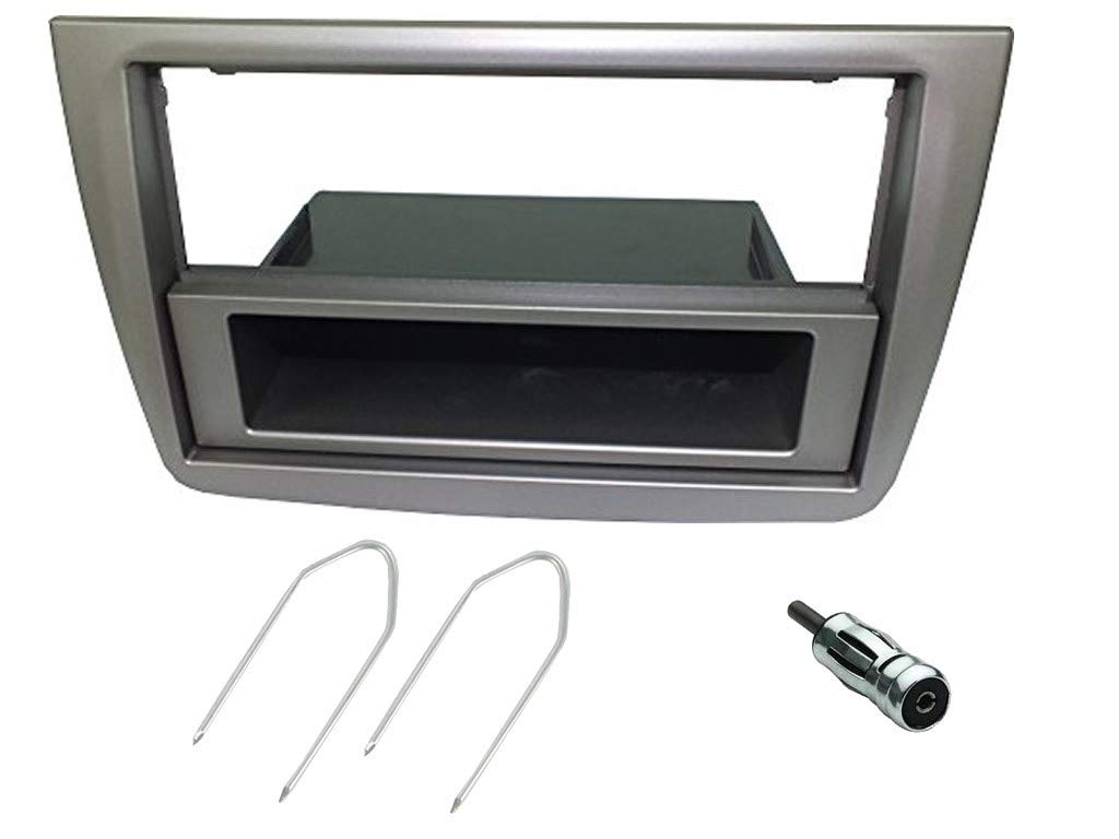

De ultima opcion tenemos el poner un adaptador de 2Din a 1Din y poner una radio Bluetooth de marca decente, muchas veces sin CD.
Adaptador 2Din a 1Din para MiTo: 32.90€. Adaptador Amazon (Los hay en diferentes precios y color)
