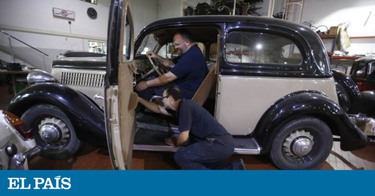

Un laboratorio oficial para la catalogación de vehículos históricos debe inspeccionar tu coche y dar fe de que se trata realmente de un coche histórico.Recibirás un informe y una ficha técnica reducida en la que se detallará cada cuanto tienes que pasar la ITV y otra serie de consideraciones o limitaciones (velocidad máxima a la que puedes circular, prohibición de circular por la noche u otras). Precio: en torno a 350 euros.
