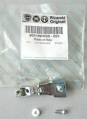

Esto creo que te valdria, no se si fue exactamente el kit que compre yo, pero la pieza que se te ha roto es esta. Comprueba que valga para tu coche y a cambiarlo!
Cambiar la pieza es relativamente facil, quitando el panel interior lo tienes cambiado en un rato
JuakoJTD
Esa es la pieza que cogí del desguace, ni me la cobraron porque voy cada 3 días al mismo desguace y casi nunca me cobran, pero hay 3 Alfas jajajaja
