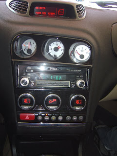

Pues como podeis ver le integre la radio en el cuadro del coche, para eso tube que lijar todas las piezas del interior y pintarlas en negro brillante como la radio misma, tambien le integre el cerquillo de la radio, para que no se notase

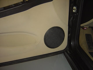

Modifique las rejillas de los altavoces, ya que los de fabrica son de pasta y no dejan salir bien el sonido, parecia que la cantante estaba afonica, jajaja... estan tapizadas de una tela especial y super fina para detener lo menos posible el sonido.

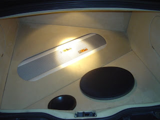

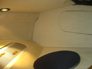

Y este es el maletero... Sub de 12" con Reflex y un par de etapas con un link de union...
Aqui podeis ver como en los laterales ai unas puertecillas, pues abriendolas, veriais mi verdadero maletero, jajajaja...

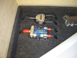

Y estos son los repartidores, que van debajo de la tapa que cubre las etapas...

con la pantallita, el coche ya lo tendria todo...una preguntilla las rejillas de los altavoces donde podria conseguir alguna que sea mas fina, porque yo noto que el coche podria dar mas de lo que dá, sin tocar nada. un saludo y animo con ese proyecto.

pues la rejilla de los altavoces no la ai a vender... tienes k joder la que tienes... cojes un pirulo o dremel y le desgastas todo el interior hasta dejar solo el marco donde ancla. no metas la radial ni la caladora, ya que la pasta es muy blanda y rompe con facilidad. luego compras tela de la mas fina que encuentres ( a ser posible ve a un sitio de car audio que seguro te aconsejan alguna ) y la pegas por el interior del marco, de manera que te quede bien estirada la tela y de paso no se te vea el pegamento... animate y ya nos contaras...

voy a hacer lo que me dices de las rejillas, le pondre tela acustica creo qe se llama...
pues mirare a ver si tienen... ya os comentare el cambio.
aunque me da un poco de movida que esten tan palpables los altavoces, tanto los delanteros como los traseros... la tela no se despega ni se abomba ni nada no?

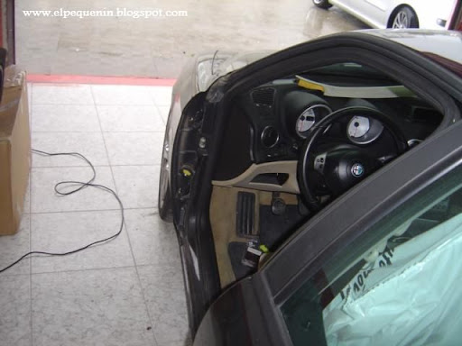

nada, olvidate, ni se deforma ni na... tu cuando toques la tela ya te daras cuenta de la resistencia que tiene... lo bueno que tiene la tela esta, es que no deja que le entre agua cuando se moja... te la recomiendo...
Lo plateado que dices es DYNAMAT, un insonorizante acustico de muy buena calidad... (tambien ai que decir que es bastante caro) Dynamat mejora el rendimiento de graves y medios y quita los chirridos y traqueteos de vibración,
