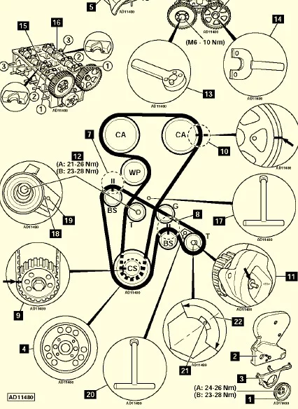

Esperar un momento que tiro de autodata para mirar el calado de la distribucion
Aqui os dejo la imagen de calado que marca autodata

Aqui esta la imagen de Autodata

Gracias gilles27, pero ya he dicho que eso lo tengo más que sabido, es la misma foto que la del manual que puse un poco más atrás, lo que dudo es que la marca inferior coincida (la del cigüeñal), así que intentaré ingeniarmelas para medir el PMS de alguna forma precisa sin mirar esa marca
